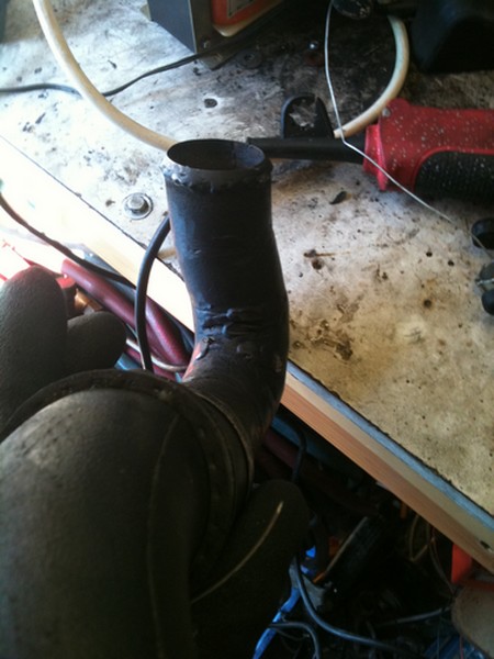

Sa c'est juste avant de partir faire mon dernier coude de sorti turbo .

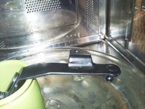

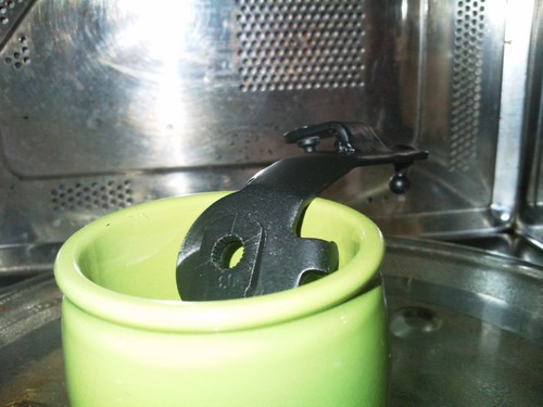

un peu préssé j'ai passé le levier de pompe fraichement poli et peind au four à 100°c .

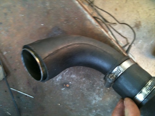

le nouveau coude qu'il me manquait pour relier le turbo à L'IC :

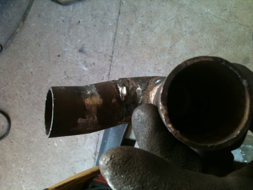

ce meme tube à démanché au bout de 10 bornes donc sitot arrivé dépose puis avec le post à l'arc en baguette de 2,5 en tres faible intensité j'ai fais sa :

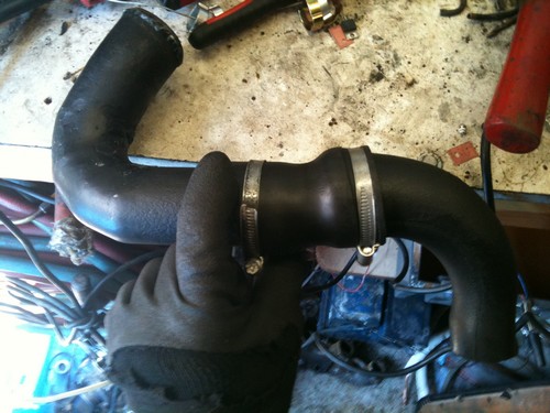

j'ai aussi glissé des tube à l'aide d'un décapeur thermique (pas évident)
fini !!! voici la conduite du turbo à L'IC

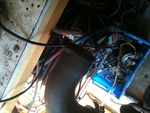

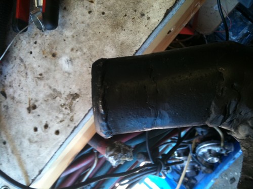

y' a celle ci qui n'est pas passé  ;)
j'y ai aussi poli le bord à la disqueuse afin de ne pas trop galéré pour l'emboiter ...
tellement préssé à la fin que je n'ai meme pas poli chaque soudure, sa reste une pièce qui se voit peu ...
