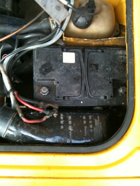

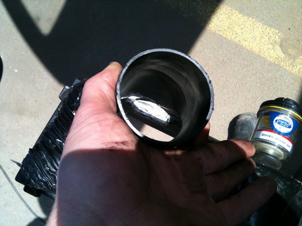

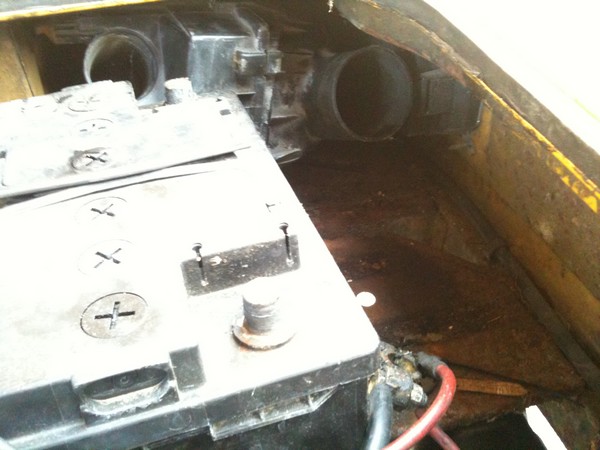

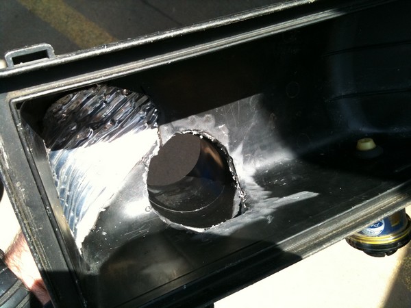

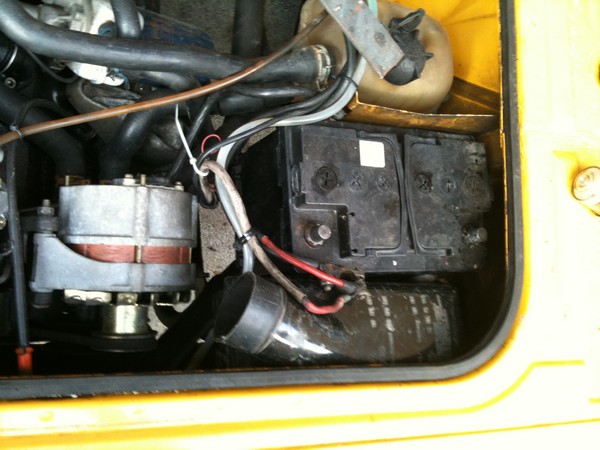

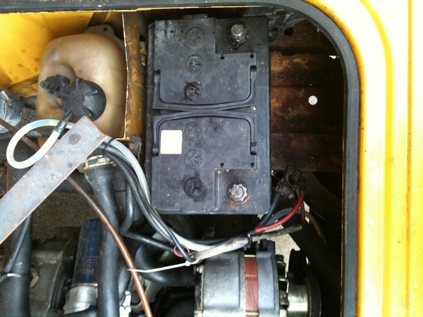

Premiere essais boite à air, derriere la batterie
+discret
+l'air frais de la joue droite
la j'aurai eu les cable de batterie a revoir .

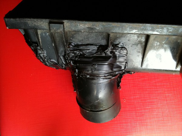

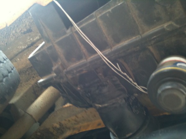

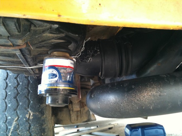

mais vu tout les probleme que ces pose soulevait j'ai préféré faire comme certain et mettre ma boite à air en dessous .

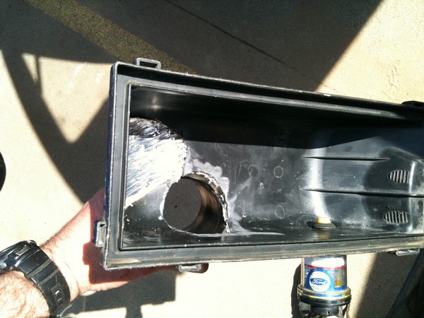

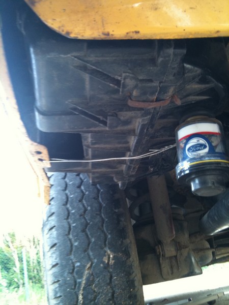

donc modif de celle ci :
fixation temporaire au fil de fer (plus de fer plat)
au final une fixation en fer forgé viendra tenir la boite
Là aussi récup de durite (armé par tube métal pour évité toute écrasement dû à l'aspiration du turbo)
il manque les colliers
Je vais aussi remettre un coude ou quelque chose sur l'entrée d'air car je suis bien conscient que mon filtre à air serait sale en moin de 2000 bornes .
petit coup d'oeil à l'intérieur

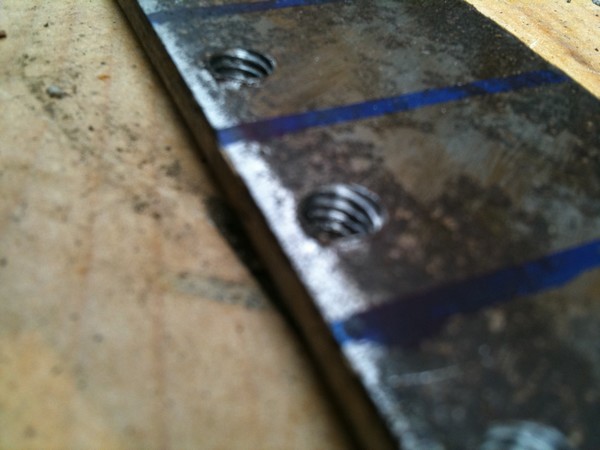

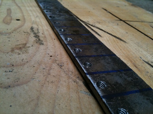

j'ai aussi trouvé que tarauder à la perceuse fesait gagner un temps précieux

Pas mal le taraudage à la chaine  ;)

merci mais faut pas prendre une perceuce trop puissante le mien à un peu souffert

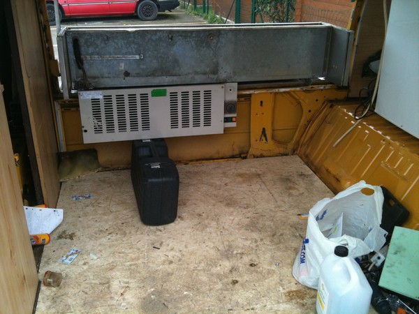

pour l'instant j'ai fais des support à droite à gauche pour vitrine, plan de travail .... je mettrai des photos une fois que sa aura encore un peu avancé  :)
