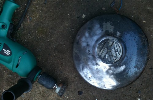

sa c'est l'enjoliveur plongé traité plus haut (48h soumis à 3A) photo apres 3min de brosse métal sur la moitié . (la rouille part mieu)

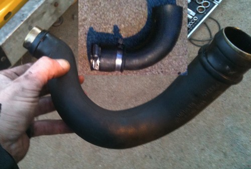

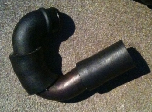

sa c'est les coude que j'ai réussi à faire avec les miettes de ligne et de circuit IC :

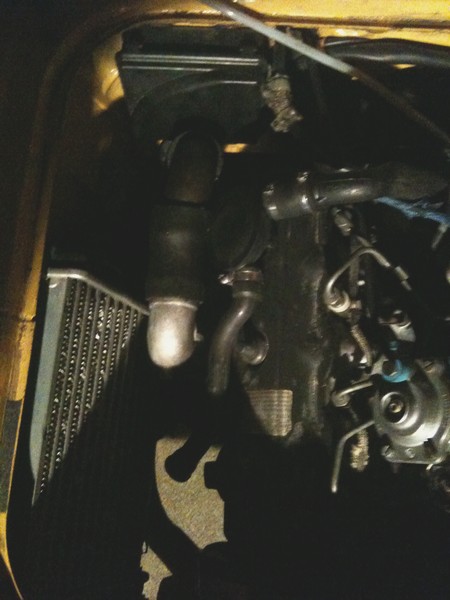

voici la liaison entre l'IC et la pipe Adm.
une fois en place sa ressemble a sa :
là l'IC est fixé à travers la tole du T3 .
au final j'aimerai trouver un ventilo qui montent là dessus pour le ventilé sitot atteint 40 ou 50°c .
il me reste un coude de 110° a faire pour la sorti turbo et j'ai pris ce matin 10 colliers pour serrer tout sa .
Sa reste de la récup, bien dégraissé sa devrai tenir .

IC connecté, j'ai bien cru que sa allait se lever tellement la boite est courte
mais un tuyau s'est démanché au bout de 10 bornes .
Je vais redéposer et faire des arret pour les colliers .
photo à suivre ..
