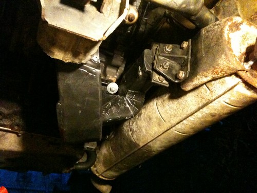

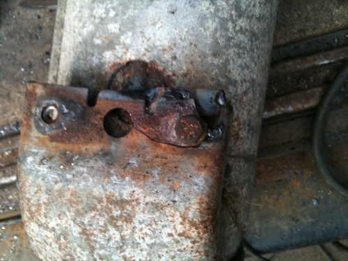

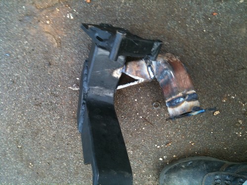

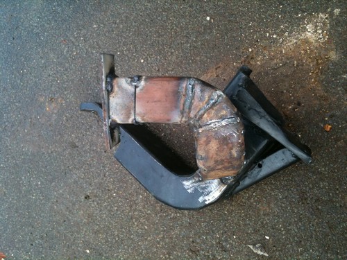

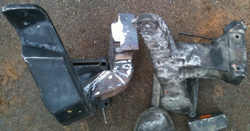

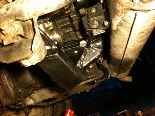

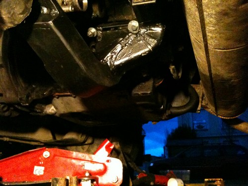

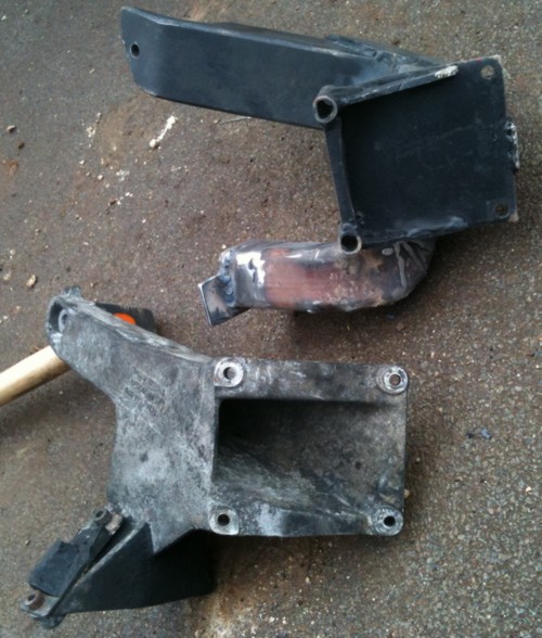

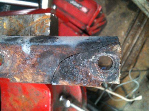

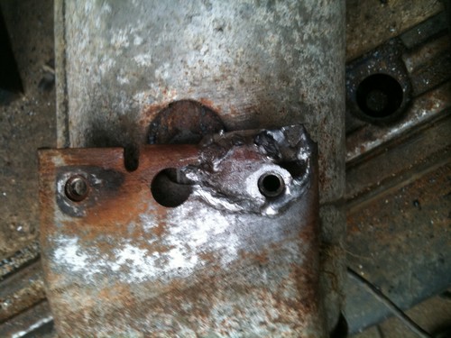

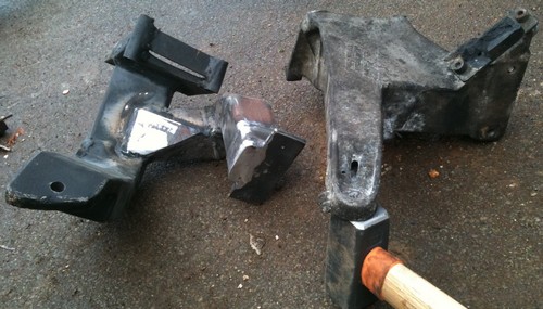

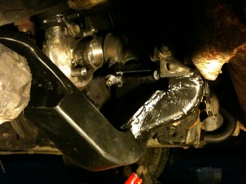

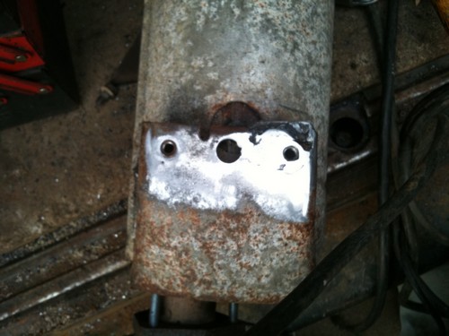

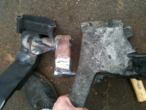

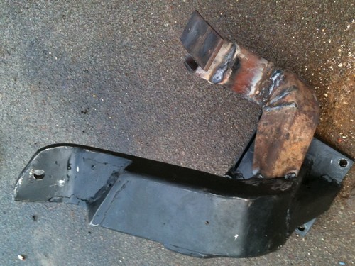

fin du support moteur, photo du comparatif origine avec le mien et petite réparation de fixation de pot ...
bonne soirée   ;)

finition légère, le disque passait mal avec tout les angle et préssé de le monter j'ai meme pas attendu que sa sèche completement  .

Félicitation Loïc  ;)
Un vrai monster garage  8)

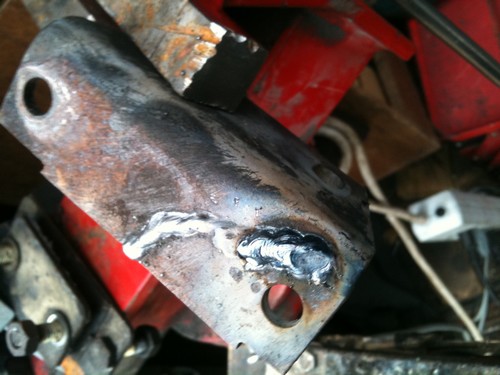

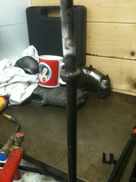

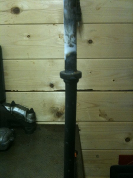

j'ai sa, photo du tube de jauge, petite brasure au brox d'une rondelle de collecteur .
les témoin de niveau seront déplacé de 2mm vers le bas (photo prochainnement)

brox? c'est un matériau un type de soudure?
what's up nelson?

Par contre pour les vis qui tiennent le support moteur au moteur, je te conseil de remettre celle d'origine, elle sont d'un acier plus résistant que les vis que l'on trouve partout.
Vraiment un beau boulot, vivement que ça tourne.
se sont des Baguette enrobée de décapant blanc vert ou jaune .
Pour soudobrasage du cuivre et des métaux ferreux (fonte, acié, fer, inox ... )
Sa a une belle couleur doré ou grise (suivant la teneur en argent)
on applique sa au challumeau sans trop chauffer sinon sa pétille  ;)
A l'occasion trouve toi un échapement de TD, en diamètre 50.
Je sais que se n'est pas la meme qualité, j'ai remis 2 vis d'origine sur les trou inférieur (les plus important)
pour les 2 trous du dessus, c'est de la basse qualité vis pour l'une et l'autre est fais de tige fileté avec deux écroux soudé, pas le choix il me faut des longueur qui vont avec mon support .
c'est intéressant d'avoir posé cette question  ;)

Fait gaffe car les tige filetée c'est encore moin solide que des vis normal, en général je crois que c'est du 4.8 alors que pour comparaison les vis que tu trouve partout du 8.8
T'as bien fait du mettre les vis d'origine en bas ;)
