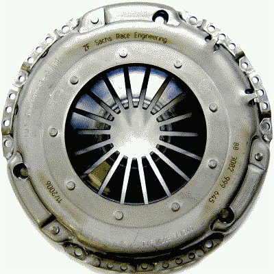

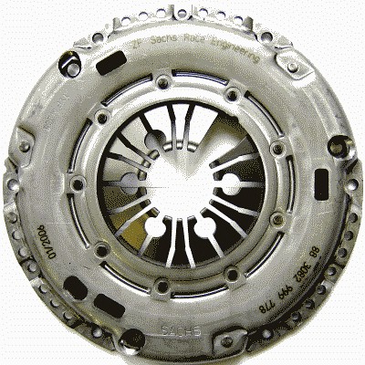

J'ai cherché vite fait sur le net ce matin, ben j'ai pas trouvé. Il y a les valeurs au niveau des disques, mais pas du mécanisme
Voici les photos des 2 mecanismes...

September 12, 2011, 07:03:00 am »
Après une nuit de recherche sur le net pour différent embrayage,Syl20 le sait
tu ne trouveras que la valeur pour le couple au niveau des disques pour les Sachs,les mécanisme eux sont exprimé en % mais je dirai que dans ton cas à toi tant que c'est sachs performance tu peux y aller que ce soit pour tdi ou pour vr6.
Perso j'irai plutot vers celui du VR6 qui se rapproche plus de ce qu'on a l'habitude de voir au niveau aspec bien que celui du tdi est plus approprié à un tdi.

Justement l'aspect du premier m'intrigue un peux... Quelqu'un saurait-il pourquoi cette différence? Cela agirait-il sur le fameux bruit de butée

En cherchant sur le fofo j'ai vu que le premier mécanisme en photo ressemblait beaucoup au mécanisme bi-masse que Sylou avait posté sur le fofo dans la partie embrayage renforcé.
Golf 2 1.9 TDi-m > R.I.P
