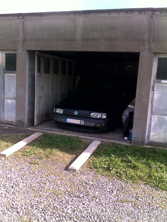

Bon voila la Passat est au chaud pour 2 bonnes semaines  :'( j'aurais voulu regarder sont soucie avant mais hélas ..
j'ai resorti mes veilles pièces courroie et galet prêt a tous désosser dé mon retour
j'ai remarquer que mon bOCAL est casse dedans du coup tou le Circuit d'eau a revoir également
BONNE VANACES A TOUS
j'ai reconnu le garage, je pars réparer sa voiture comme sa il sera content  8)
 ;D ;D ;D mdrrrr
