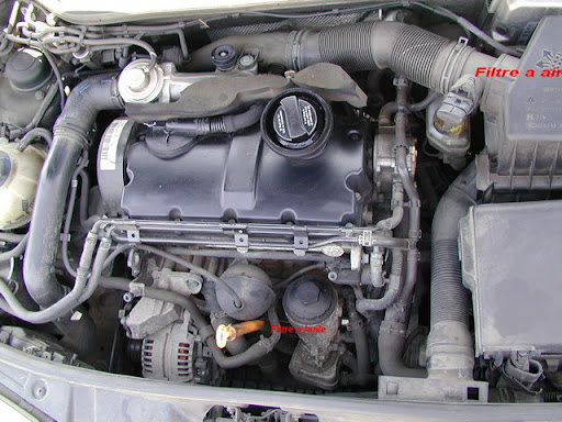

alors pur info un moteur type injection directe (donc avec pompe à injection comme nos golf 3 tdi 90 1Z ou 110 AFN) se reconnait à la pompe à injection placée devant la culasse qui distribu directement aux injecteurs que l'on apperçoit!
Les IP sont placé à l'intérieur de la culasse sous le cache culbuteur et donc on ne les voit pas! ils sont commandés par de petits arbres à came.La pompe est sur la droite du moteur entrainé par l'AAC et elle distribu le gazoil au inecteur pompe. Le couvre culasse est donc plus grand que sur les anciens tdi (signe distinctif des IP)
http://lh4.ggpht.com/fredb.bzh/RdIw4mZTvuI/AAAAAAAAACA/TEAbqY2taXo/01_moteur+sans+cache+v2.jpg    ça c'est injecteurs pompe
http://images.forum-auto.com/mesimages/203845/durits%20EGR%20et%20depresion%20moteur%20TDI%201Z.jpg   ça c'est pompe à injection
Voila! ;)

Pour faire simple, si il y a un tuyau transparent ou tu vois le gasoil( et des bulles) passer, c'est un tdi 90 ou 110 a pompe rotative.
Si il y a 2 tuyaux noir opaque et parallele c'est un tdi IP donc 130 ou 150 cv
La pompe de gavage se trouve immergé dans le reservoir, seulement pour les tdi IP, sur les tdi Rotatif ca s'appelle une jauge, tout simplement... C'est pour ca que si l'on rajoute une pompe de gavage en serie ca fausse l'aiguille au tableau de bord, mais j'aimerais savoir si ca apporte un gain ?
