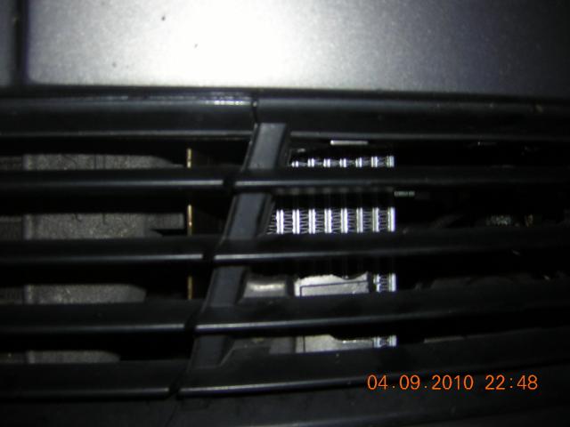

Allez 2-3 photos de notre joyeuse séance de bricolage.
La plaque sandwich en place
Les deux radiateurs jetés comme on a pu
Pour le radia de gasoil, on mettra un support plus propre et sur silent bloc le week-end prochain quand on aura bien taillé dans le pare choc.
La photo a été prise avant de finaliser le tout.
Le radiateur de gasoil derrière la calandre, il restera au même endroit.
Et le radia d'huile, il faut encore découper un peu de pare choc pour qu'il respire mieux mais vu l'heure on avait une bonne grosse flemme.
Donc on a pas pu mettre les radiateurs ailleurs, vraiment aucune place derrière le pare choc.
Mais bon c'est toujours mieux comme ça.
Pour la plaque sandwich, je vais la faire usiner légèrement là où la rallonge de la vis se pose à l'intérieur.
Ça permettra au joint de bien se plaquer parce qu'il y a des risques de fuites sinon. Donc je l'ai monté pour prendre les cotes et lundi elle part se faire raboter de 3mm.

Oui, sur la première photo on voit le tout monté

Mon premier radiateur de gasoil était un radiateur d'huile de moto, il venait d'une BMW 1200RT.
Je l'ai refilé à un pote qui va le mettre sur son tdi en tant que filtre à gasoil aussi et j'en ai repris un de 530d (celui que j'ai monté) qui est plus compact.
