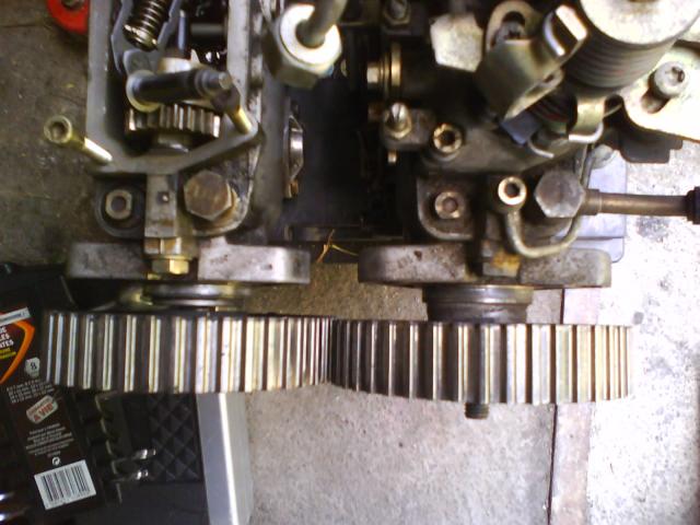

C'est pas le soucie de la pompe étant doner que sa le fesais avec une pompe de 1600 sans aucun jeu mais obliger de la démonter le distributeur était Griper ...
certe le nez est plus long mais la poulie est plus Profonde quand tu almigne une pompe de 1900 avec une pompe de 1600 la poulie reste au méme endroie
en image ...
