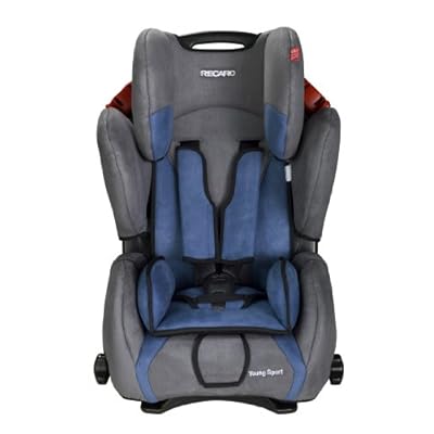

Sinon niveau supersport, j'ai un siège recaro pour ma puce
http://ecx.images-amazon.com/images/I/41ILd0PLRTL._SS400_.jpg

Je suis d'accord avec Sylvain occupe toi des trains d'abord car la sécurité avant "la gouache".
Je prends le même siège que toi pour ma nièce mais moi en noir je le trouve magnifique  ;)

Pour le siège auto, c'est le seul caprice que j'ai fait pour la naissance de la petite, il ya bien moins cher, mais ils ne m'inspirent pas.
